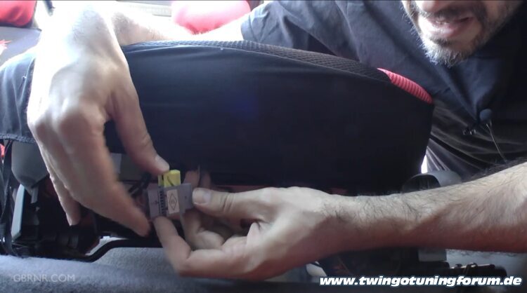

Hallo bei meinem Twingo C06 leuchtet hin und wieder die Airbag Lampe auf, meine Frage ist woran kann das liegen???

Auslesen mit Carly für Renault mit billig Bluetooth Adapter.
In den meisten Fällen ist es einer der Steckverbindungen unterm Sitz, ich hatte aber auch schon mal eine angescheuerte Leitung in der Fahrerrückenlehne.

Korrekt. Auslesen, was im Speicher steht.
Damit weißt du welche Leitung es ist und auf welcher Seite.
Und dann werden es sehr wahrscheinlich die Steckverbindungen sein.
Hatte ich jetzt kurz vor dem TÜV erst alles gehabt.
