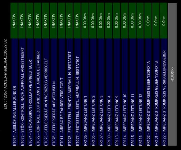

(29.09.2022 09:33)Opti1711 schrieb:  Gibt es denn eine kostenlose App die alles auslesen kann oder muss man da eher eine bezahl-app nutzen bzw ein anderes Auslesegerät
Hi Wenn du Android meinst und Ecu mit KWP Protokoll, denn ja.
