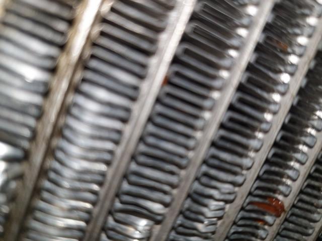

Da die Klima auch stinkt habe ich heute mal den Innenraumfilter ausgebaut und ein paar Fotos von dem Verdampfer gemacht.
Kann es sein das der Verdampfer ein Leck hat?
Das auf den Fotos scheint mit Rost zu sein, es läßt sich mit einer Zahnbürste nicht entfernen.
Bin gespannt auf eure Meinungen.
Auf den Fotos seht ihr die Stelle am Verdampfer.

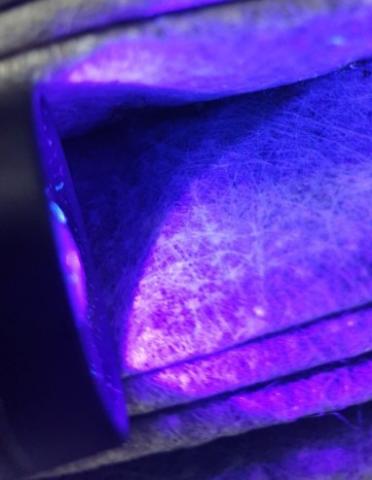

Dann habe ich noch 2 Fotos von dem Filter mit UV Licht gemacht. Das erste Foto ist die vom Verdampfer abgewandte Seite.

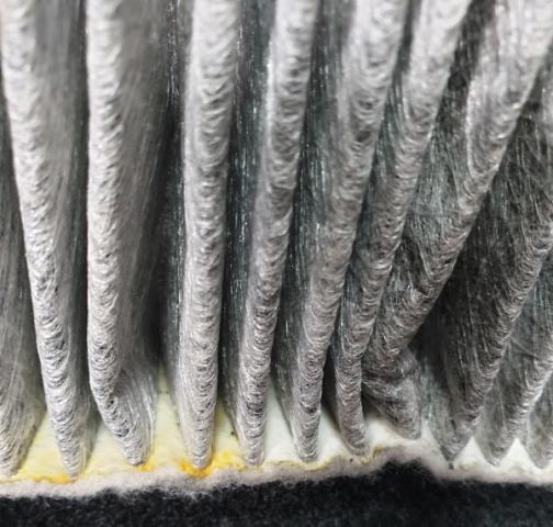

Und dann noch ein Foto ohne UV Licht vom Filter. Was kann denn die gelbe Verfärbung sein?

Hat jemand eine Meinung zu den braunen Rückständen am Verdampfer und den Spuren am Filter?

Da musst du zur Leckageortung mit Gasspürgerät.
Druckverlusttest ist übrigens über mehrere Tage und sagt mehr aus als Vacuumtest.
Das machen alle modernen Klima Fachleute, dann wird der Verdampfer eben getauscht.
Der Filter muss auch neu.
