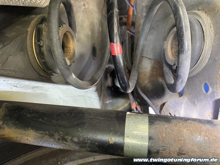

gibt es eine Anleitung wie man die Stoßdämpfer hinten wechselt?

Achse abstützen, Schraube oben im Kofferraum lösen und dann die Schraube unten an der Achse. Eigentlich selbsterklärend wenn man es sieht.

Das Stoßdämpfer ausbauen ist einfach schraube oben und unten lösen
Aber du brauchst auch einen vernünftigen Federspanner um den Feder zu spannen.
Bitte nur mit Vorsicht .

Nein, an der Hinterachse wird kein federspanner benötigt.

Undicht sind sie noch nicht, aber es gibt ziemliche Schläge, wenn ich auf Kopfsteinpflaster oder ein Bahnübergang fahre.

Wenn die Dinger poltern sind sie mit einiger Sicherheit NICHT kaputt, wohl aber die Domlager.
Die gibt es extra und sind beim Kauf der Stoßdämpfer NICHT dabei.
Mein Tipp, lass die Finger davon. Die Nachuntersuchung kostet nur 20€.

Ich habe die Stoßdämpfer (90 €) gewechselt. Ein alten konnte man mit konnte man ohne großen Wiederstand zusammen drücken bzw auseinader ziehen.

Dann war er hin.
Bitte berichte zu dem anderen.
Stand der unter Druck?
Wenn ja wie stark?
Wie haben sich die neuen verhalten?

Klar waren die hin.
Die neuen von Sachs lissn sich bedeutend schwerer eindrücken und fahren auch von allein wieder aus.
Jetzt hört man kein "Schlagen" mehr an der Hinterachse.

Das wollte ich hören, kommen von alleine wieder raus.
