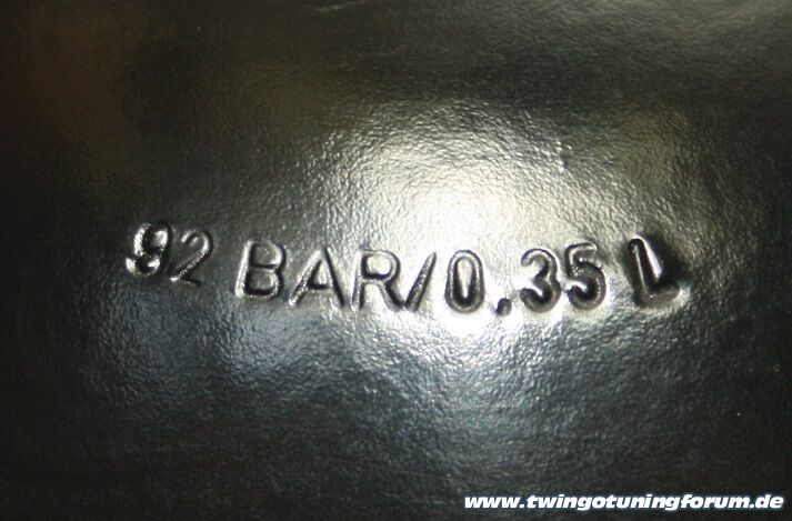

So, ich habe nun mal zwei Fotos gemacht (Lichtverhältnisse sind nicht besonders gut - aber ich hoffe man kann es gut erkennen).
[Bild: twingo-22102443-vl5.jpg]
Anordnung im Motor
[Bild: twingo-22102520-nkd.jpg]
Relaiskasten
Wäre klasse wenn mir jemand sagen könnte welches Relais für die Pumpe zuständig ist - damit ich das richtige ziehe Embarassed
