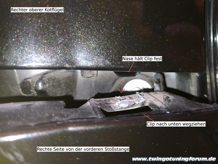

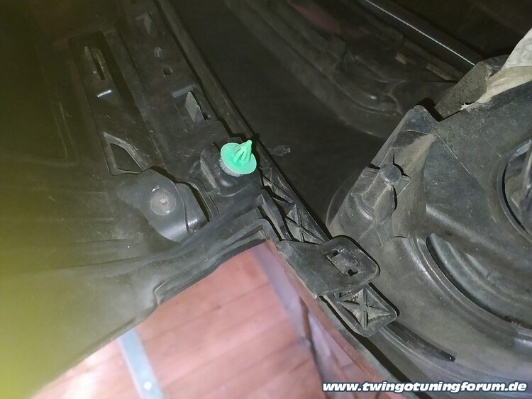

Torx T20 Schraube in beiden Radkästen lösen.
[Bild: twingo-10287220902-IHd.jpg]
M10/T30 Schrauben in beiden Radkästen oben lösen.

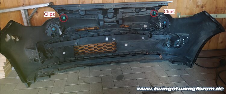

[Bild: twingo-10295193306-ETf.jpg]

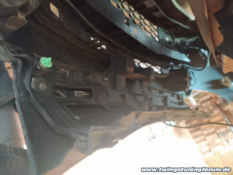

4 Torx T30 im Motorraum lösen.
[Bild: twingo-10287221016-YaY.jpg]
Jetzt sollte man am besten zu zweit sein, einer an der linken der andere auf der rechten Seite.
Beherzt ziehen und die Stoßstange nach vorn ablegen/abkippen.
VORSICHT!! man muss auf die Nebelscheinwerfer achten da die Kabel nicht allzulang sind.Scheinwerferstecker lösen.
[Bild: twingo-10287221058-So5.jpg]
Nun is die Stoßstange lose.
