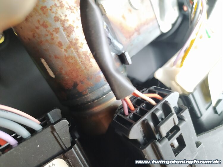

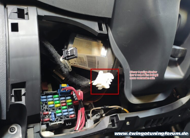

ZTwingo2 Tempomat
Hallo zusammen
[Bild: twingo-02033227-lkV.jpg]
Hab da mal eine Frage an der Stelle ist doch der Tempomat (wenn man einen hätte). Hinter der Klappe ist ein Stecker inkl. Kabelbaum, könnte man davon was brauchen wenn man einen Tempomat nachträglich einbaut?
Vielen Dank
